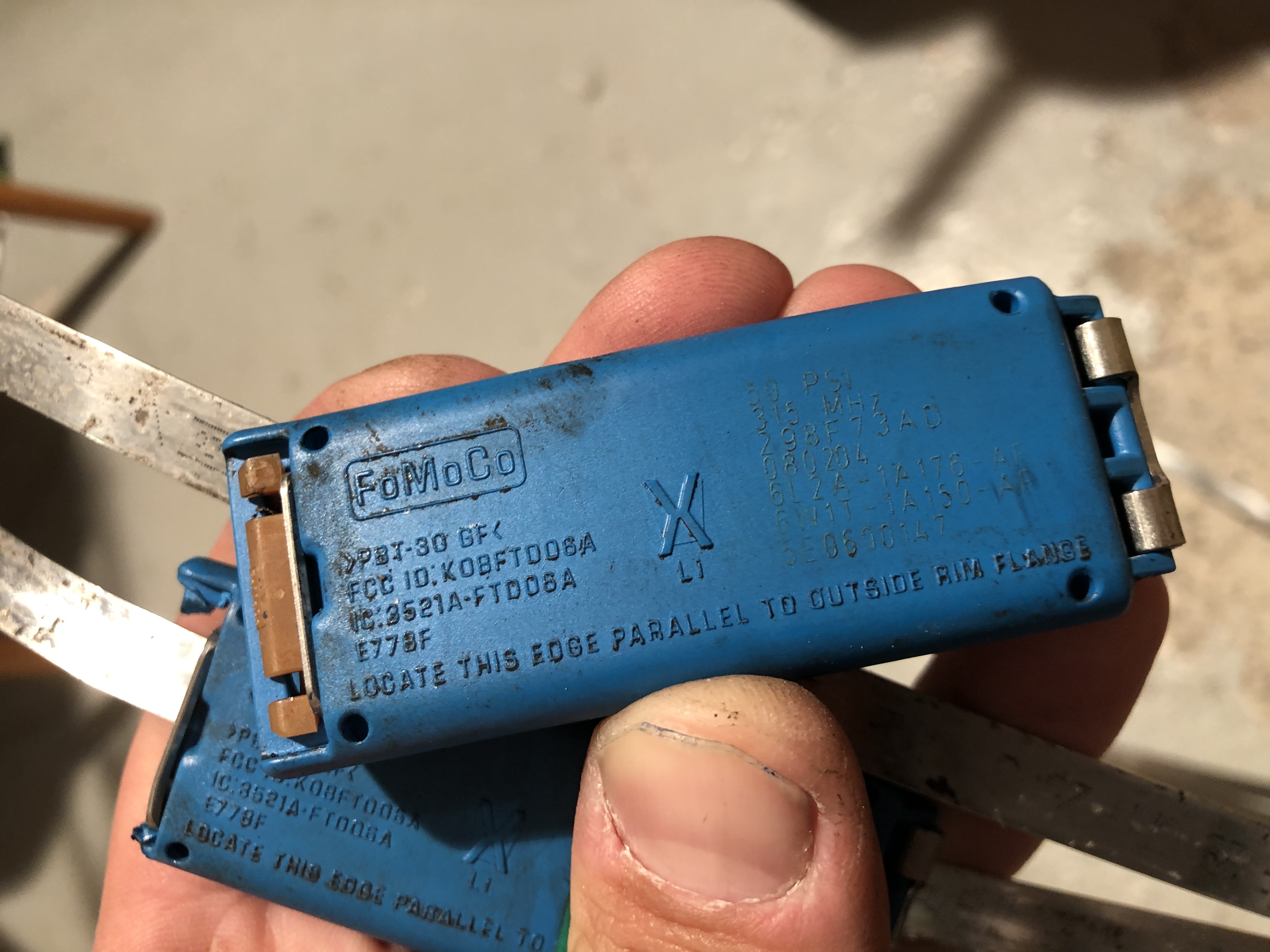

Zdravím bando, nemá někdo tyto snimače?
Popřípadě jestli je lze nahradit.
Díky

Hledej: 6L2T1A150AA nebo to druhé číslo pod tím, pořádně ho z fotky nepřečtu
- bohužel je to jen pro US specifikace a nemá to EU náhradu, nedostanu tam žádná EU senzory.

Tak už jsem našel alternativu :)
Us snimace pracuji na jine frekvenci nez evropske.

Ono to lze nahradit čímkoli 315 MHz. standartni frekvence zde v Evropach je 433 MHz.
