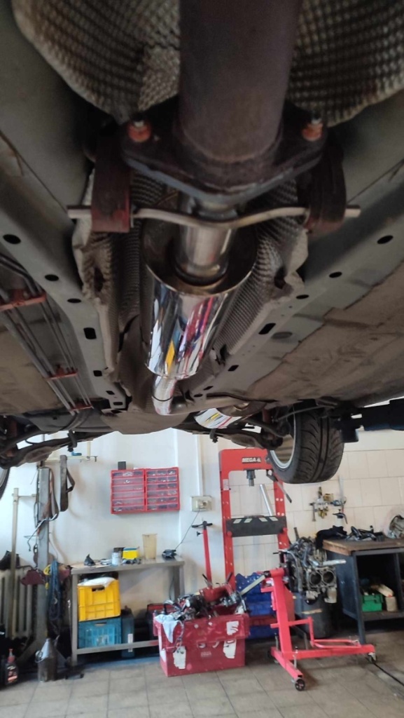

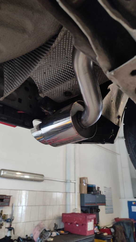

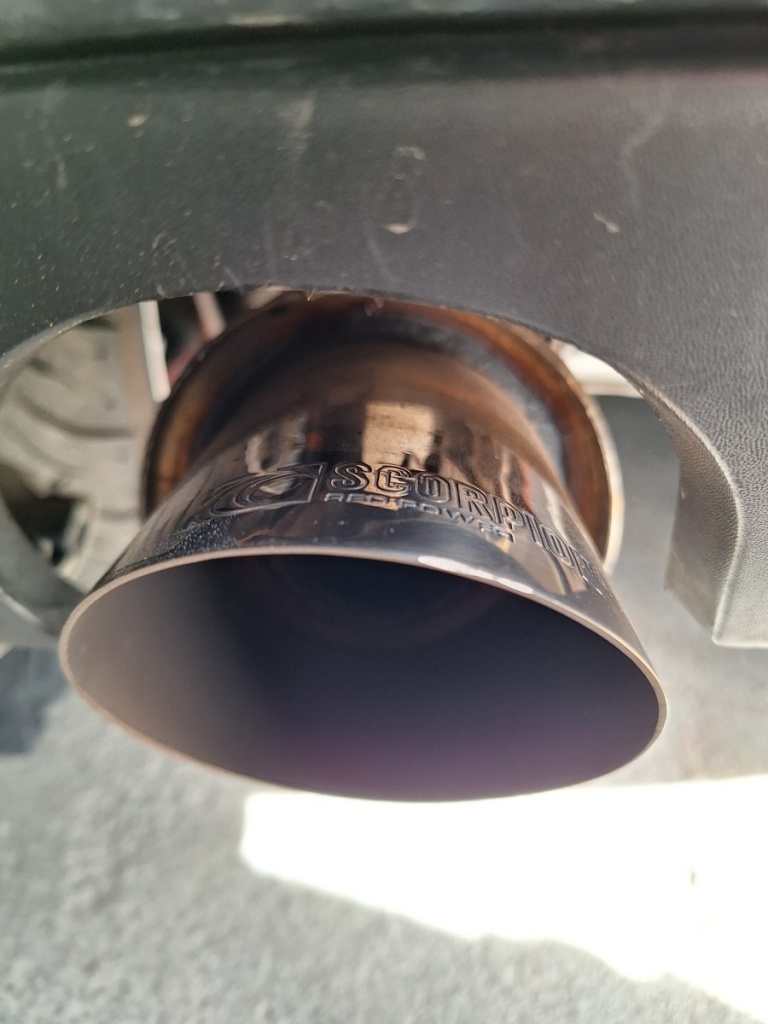

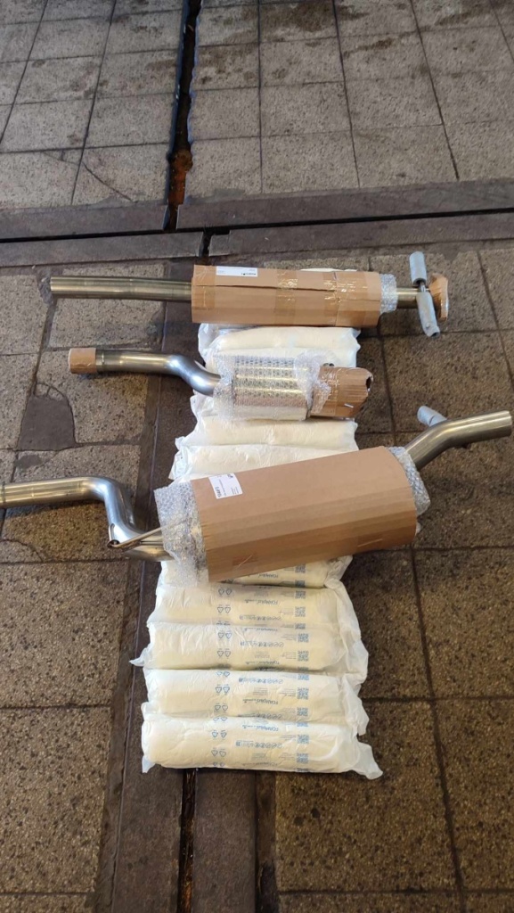

A tak slovo dalo slovo a CéTéčko jelo k nim na jaře na výfuk + nějaké úpravy a novou STK
Focus ST 170 3dv magnum grey by Mates 94
Re: Focus ST 170 3dv magnum grey by Mates 94
- vyfýk na autě 3.jpg (163.77 KiB) Zobrazeno 1090 x
- vyfýk na autě 2.jpg (171.67 KiB) Zobrazeno 1090 x
- vyfýk na autě 1 .jpg (144.28 KiB) Zobrazeno 1090 x
- vyfuk zabalený.jpg (241.19 KiB) Zobrazeno 1090 x
- vyfuk 2024 koncovka.jpg (200.36 KiB) Zobrazeno 1090 x

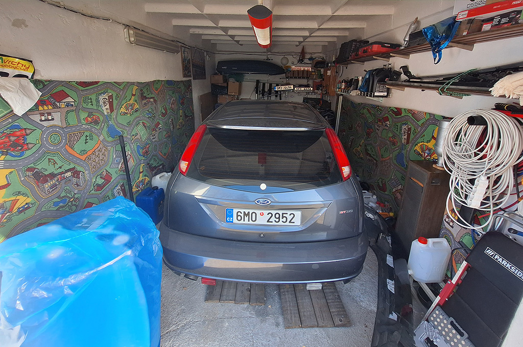

Jaro 2025. ...a zarovnaná garáž
- st170 jaro 2025.jpg (414.21 KiB) Zobrazeno 1090 x

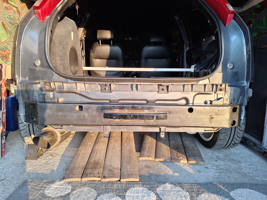

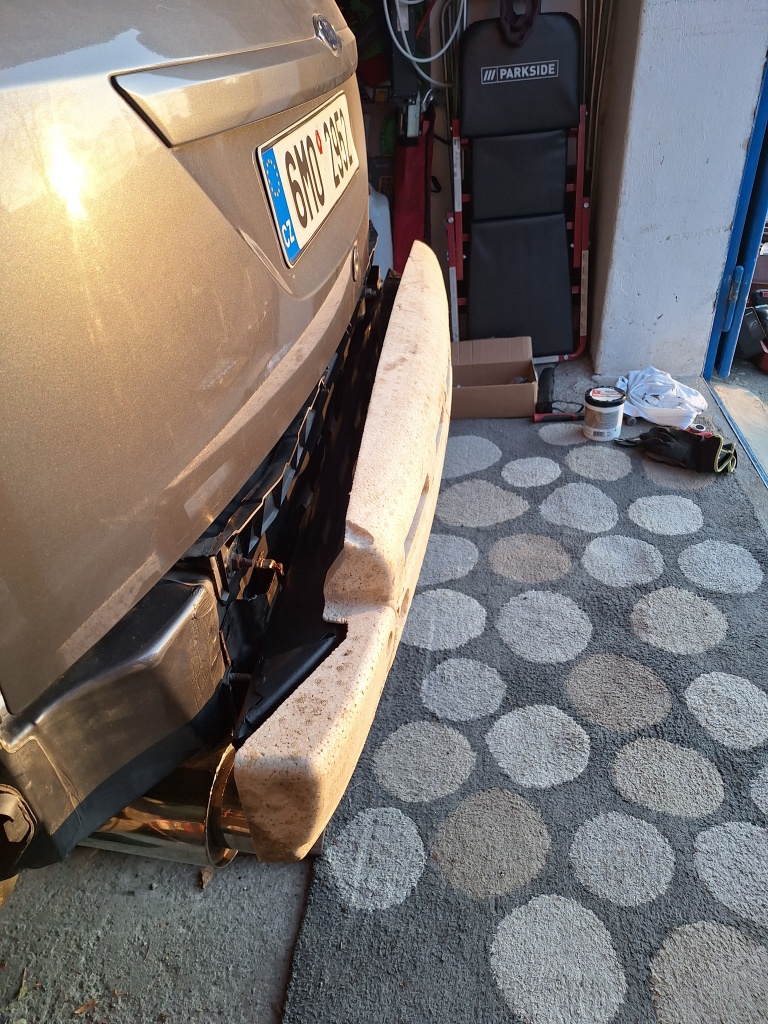

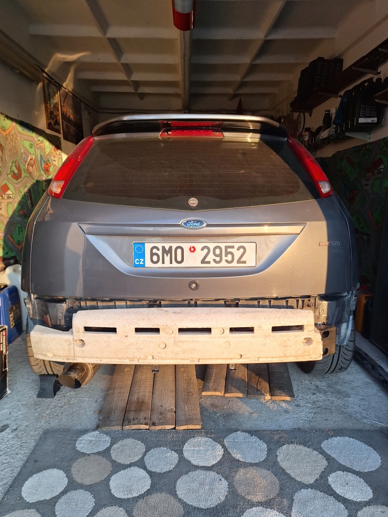

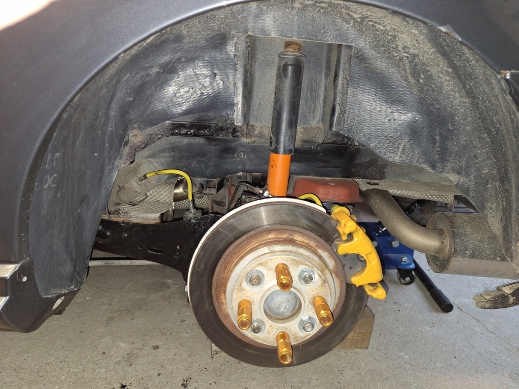

..protože evropský focus má úzký nárazník zadní a z toho plyne že má i úzkou výztuhu na zadním čele, po X letech co mám zadní SVT nárazník jsem při úklidu skladu našel k tomu i výztuhu včetně výplně.
Americká výztuha proti evropské má ale jinak umístěné šrouby na karoserii pro montáž. Pátrání na amerických fórech a najít vhodné foto či výkres kde jak co navrtat. Naštěstí na evropské verzi jsou vidět předlisované díry kde asi Američani vrtají otvory pro šrouby.
Tak hurá na to
Zde foto:
Má to jednu výhodu, konečně je pod nárazníkem výplň a výztuha. Nemusím se bát na to položit třeba krygl s pivem
Před tím tam nebylo nic, jen vzduch a nárazník držek jen na 4 malých šroubkách u víka kufru a pak na dvou trnech a dvou šroubek z boku do karosérie u podběhů.
