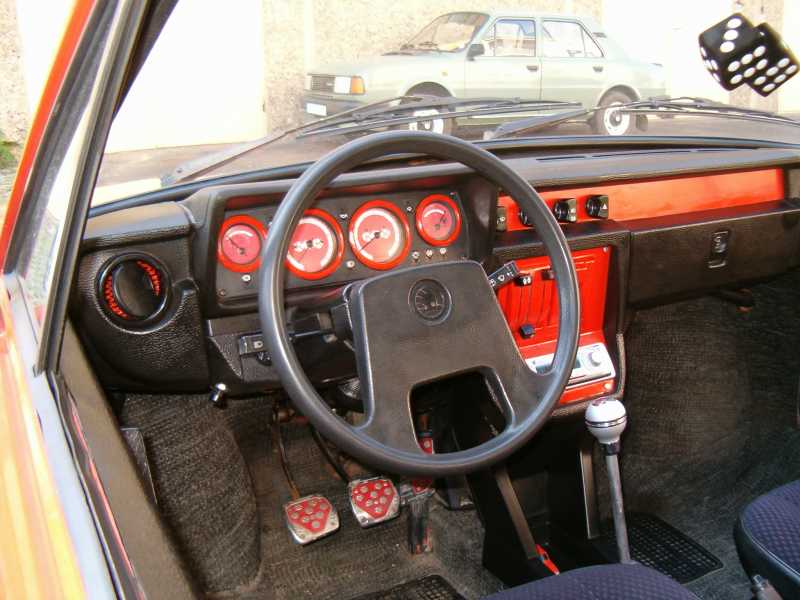

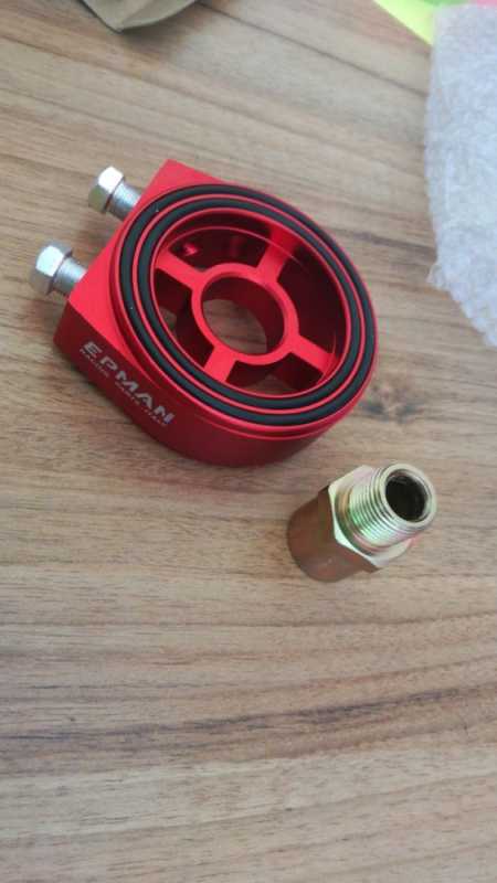

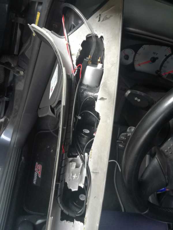

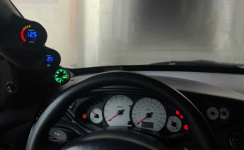

Nooo, něco nakoupeno na ebay, něco od člena Focus klubu co měl kapličky na plastu "A" sloupku v TDDI co šlo na ND
1. - napětí baterie +12V přímo na hlavní + v pojistkovce
2. - teplota oleje (když to má ten pseudopřepočet :bebng: ) redukce pod olej filtr, fitinka a čidlo. Zapojení signal vodič a konstra
3.- podtlak v sání (taková sranda spíš!) ale jako jo 5ka do kopce 70% plynu a budík je kolem 10, podřadím, je tam kolem 15 a hned to jede veseleji ) Budík je typu analog, takže hadička přimo na podtlak hadičky motoru.
Napájení pro budíky je po otočení klíčku z přepínače světel a ještě přes solo vypínač aby se s tím dalo jezdit v noci :perfect: Kdo sleduje na yootooobu Tvrdého Boba, ví :dih:
