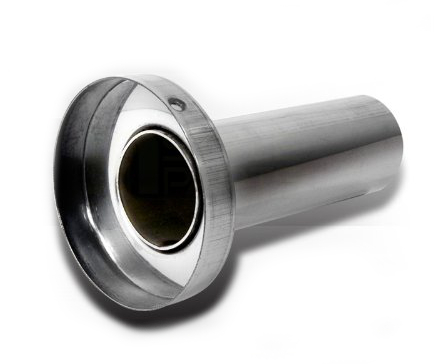

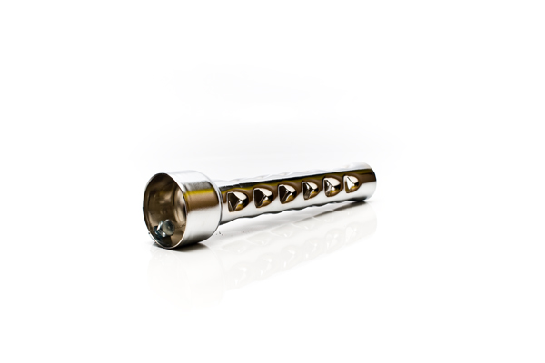

    Dělá se Jani takové tlumítko , které vsuneš do výfuku. Toto jsem použil s úspěchem na Nissanu ,který měl průchozí koncový díl a na STK nikdo neřekl ani popel. Utlumí to dost :cheer: ;)

    To já vím že tam nemáš tlumič. On taky průchozí tlumič nebývá tlumičem , jen se jako tlumič tváří :lol: Tohle strčíš do roury na konci až pojedeš na STK a pak to zase vyndáš ;) :) Šmarjá ,..mě ani nenapadlo abych ti radil kurvit tak krásný zvuk :lol: :lol:

    Měl jsem Pavle na Nissanu od motoru až na konec rouru (na koncovém díle to bylo navařené jen tak aby to vypadalo , jako tlumič) Dal jsem tam tohle co jsem popisoval a hlučnost šla o polovunu dolů. Za rohem u STK jsem to vyndal ( bylo to na jeden šroubek zespoda, aby to nebylo vidět) a bylo to ;)
