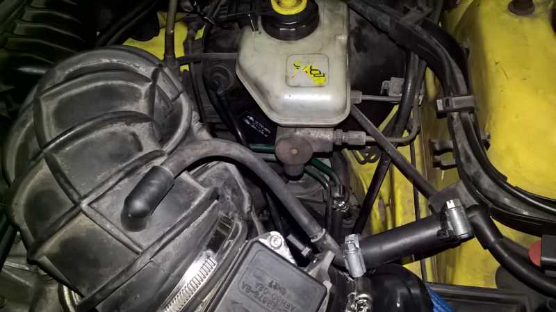

  • h)( Pomoóc Forďáci. Něco mi začalo klepat v autě na straně řidiče. Po týdenním pátrání je to silemblok uložení motoru na straně u řidiče. Držák převodovky.
    Dám sem foto. Když zmáčknu ten kovový rantl nad silenblokem, tak to kovově cvaká.
    Vypadá to, že je v háji... Pomozte...

  • JJ Gildi, bude v háji, výměna je jednoduchá. Dělají se dva druhy, obyč a hydraulické ty víc vydrží...:-)

  • Prosím tě, nevíš jaký je cenový rozdíl? Díky

  • Dá se sehnat Febi za cca 800kč a nebo TOP, ale to je nesmysl LEMFÖRDER za 5070kč MOC pro mě 2800kč. Nebo Swag 1340kč MOC pro mě 800kč.

  • Tak to asi dopadne ten Swag. Jak bude opět našetřeno, ozvu se.
    Díky, díky.
